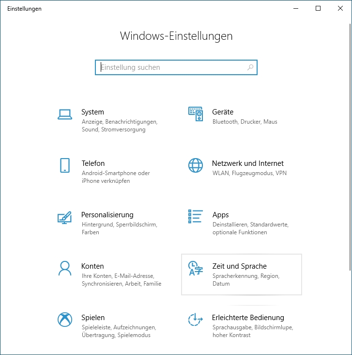

    1. Start > PC-Einstellungen

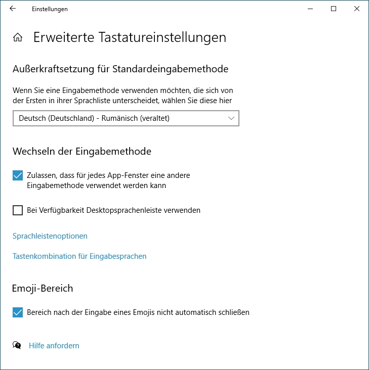

      Erweiterte Tastatureinstellungen

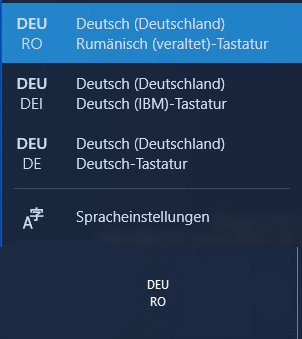

  2. Umschaltung:
    Wenn das erledigt ist, findet man im "System-Tray" (rechts unten neben der "Taskleiste") das Symbol zur Sprachumschaltung:
    System-Tray: Sprachumschaltung

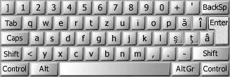

    Und hier nun die Tastaturbelegung, wenn "Rumänisch" aktiviert ist (benötigt JavaScript!):
    Achtung! Abbildungen gelten nur für das Layout "Legacy"!

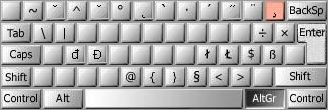

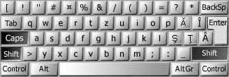

    Hier noch einmal für alle ohne JavaScript:
    Tastaturbelegung: Standard Tastaturbelegung: Shift Tastaturbelegung: CapsLock Tastaturbelegung: Shift+CapsLock Tastaturbelegung: AltGr oder Strg+Alt
