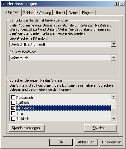

    1. Start -> Einstellungen -> Systemsteuerung -> Ländereinstellungen:
      Allgemein -> Spracheinstellungen für das System:
      "Mitteleuropa" anhaken, Übernehmen;

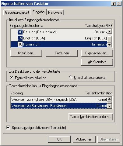

    2. Eingabe -> Eingabegebietsschema -> Hinzufügen:
      Eingabegebietsschema: "Rumänisch", Tastaturlayout: "Rumänisch",
      Sprachanzeige aktivieren (Taskleiste) anhaken, OK. Systemsteuerung: Ländereinstellungen: Spracheinstellungen für das System Systemsteuerung: Ländereinstellungen: Eingabegebietsschema
      "Mitteleuropa" anhaken, OK.
    2. Start -> Einstellungen -> Systemsteuerung -> Tastatur:
      Eingabe -> Hinzufügen:
      Sprachanzeige aktivieren (Taskleiste) anhaken, OK. Systemsteuerung: Ländereinstellungen: Spracheinstellungen für das System Systemsteuerung: Tastatur: Tastaturlayout
